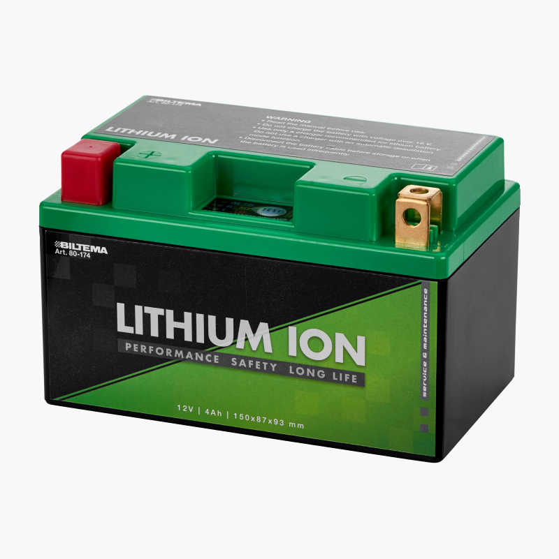

Frågan är hur mycket BMS (Battery Management System) det är inbyggt i Biltemas Litiumbatteri ?
Jag tog och förde in uppgifter på batterispänning och återstående kapacitet i en tabell och gjorde sedan ett diagram
Dvs
batterispänning och återstående kapacitet enligt Shidos Manual, länk finns i tråden
batterispänning och återstående kapacitet enligt Shidos FAQ, länk finns i tråden, tack hrc
batterispänning och återstående kapacitet enligt Biltemas Manual, länk finns i tråden
Resultat:
God överensstämmelse mellan Shidos FAQ och Biltemas Manual
Shidos Manual har avvikande lägre spänningar för samma återstånde kapacitet.
Jag tolkar det som att Nyare (?) Shido har mer avancerad BMS med kanske en/två(?) FET(?) transistor(er) inkopplade mellan batteri och batteripolen. FET,n har ett spänningsfall vilket gör att vid full kapacitet har batteriet vid lägre spänning i Manualen än i Shidos FAQ
Och BMS'n gör att vid för hög laddspänning så upphör laddningen ..... batteriet skyddas.
Och antagligen finns också möjlighet att stoppa urladdning om spänningen blir för låg.

Mäh....4Ah ???
Det är ju sjukt liten kapacitet.
Nej, gå på originalet, finns väl ingen nackdel med det? :va
Visst är det Yuasa YTX24HL-BS?
Jag köpte en i år efter hjälp från forumet och batteriet funkar jättebra. Hade 9Ah tidigare i min Honda CB/CM400T men gick på en 2Ah. Batteriet känns stark vid start och blir lätt fullt efter en åktur. Den är bortkopplad och inomhus i vinter och jag tror inte den kommer att behövas underhållsladdas. Bekvämt att bara kunna trycka på en knapp på batteriet för att se laddstatus.
