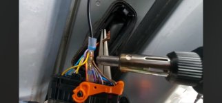

Just sånt här gör mig väldigt anti mot moderna saker med system där man inte verkat ha en tanke på att måt kan gå sönder. Nån form av nödöppning tycker jag att man borde ha om man får kabelbrott eller styrdonet går sönder.
Nödöppnare:
