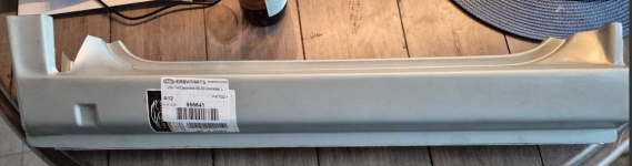

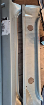

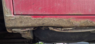

Ska försöka mig att svetsa rost på bil för första gången på typ 30 år. Har att göra i fjädertornet på min V70, men det är bara en 5x10 cm bit. Det här är mer... Svärfars Transporter från 2003, har som det ser ut fått sig en tryckare för en massa år sedan och nu rostat sönder. Jag har köpt plåtar som jag ska kapa ihop på något sätt.
Ni som gjort sånt här förr, vad är bäst att försöka få till?

Frågan är inte helt tydlig - förutsätter att du har tillgång till en bra migsvets (och viss erfarenhet att svetsa med den), vinkelslip med både kapskiva o slipskiva (helst av lamelltyp)
Ett misstag är att kapa bort allt material som är rostigt på en gång - det där är lite svårt att förklara i text, men det finns flera gubbar på youtube med många filmer upplagda. Grejen är att man måste ha kvar riktpunkter så att karossen får rätt form, så kapa en bit rost, svetsa in motsvarande bit, kapa bort nästa osv, viktigt att tänka länge innan man kapar
Försök inte helsvetsa - lägg punkter med kanske 10cm avstånd och försök få bitarna att passa ihop med resten, lägg sedan punkter däremellan (5-2,5 - 1,25 - 0,5 cm emellan till det är tätt.
Skall det hålla länge så överlappa inte - då bildas gärna rost i spalten - svetsa kant i kant, dvs du måste vara noga med hur du kapar så att det inte blir glipor som måste svetsas ihop
Youtube : "mig welding car body panels" eller "welding car body"
