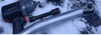

Vissa däckfirmor borde veta bättre än att köra överdimensionerade mutterpickor utan rätt moment...
När jag fick nya sommarsulor fixade, så byttes de på plats med borttagning av hjul och återmontering för en spottstyver, men det visade sig vara mer besvärligt än bekvämt nu när det var dags för vinterdäcken.
Det enda sättet för att inte riskera att dra av bultskallen eller förstöra verktyget, är att gå på med MAPP-brännare i minst 30s, sedan vibrera med mutterpicka (och den är ganska rejäl ändå) och sedan med 60cm förlängning på spärrskaftet dra loss med en smäll genom att i princip stå på skaftet.
Mer kraft och våld förstör bara - värme hjälper!IMG_20241218_145028311_HDR.jpg
Mer kraft och våld förstör bara - värme hjälper!View attachment 507873
Är du oxå med i decitonklubben? :va :tummenupp
Röret ser knäckt ut....
Nä, viss typ av momentnycklar Ska ge med när det är nog :mattias
Kanske mer imponerad av att du verkar använt ett spärrskaft till 600Nm.. är det en äkta biltema och lever den fortfarande?
Nja, inte mitt spärrskaft på bilden, det är ett klipp ur TomK-inlägget ovanför och det var till honom som decitonfrågan var ämnad.
Själv så har väl några kina-rör böjt sig på hårt sittande skruvar/muttrar men numera så har jag diverse olika längder av rostfria rör med lagom godstjocklek.
Haha, nä röret har varit böjt sedan tidigare - säkert när jag förlängde ett spett eldyl. Har andra rör med, men detta passar de flesta spärrskaft. Just det skaftet köptes nog på Mekonomen, Jula eller något liknande för länge sedan. Sonen säger att de är eftertraktade, för kvaliteten är mycket bättre än något man hittar idag. Minns inte namnet på den (kan kolla om jag kommer ihåg).
Hjulbultarna drar jag alltid på känn och är bättre än moment för man vet hur den sätter sig och vilken friktion det är mot fälgen. Samma moment ger bara olika spänning pga fälg, gänga osv. Lagom, är nyckelordet
Den här lossar jag alla hjulmuttrar/-skruvar med innan jag hissar upp bilen för att lossa hjulen helt. Oftast är det lätt drag som skulle klarats av mutterknacken, men ibland får man ta i ordentligt när det dragits åt lite för hårt. Men aldrig misslyckats hittills.
Har också något motsvarande från Kamasa, var rea hos Autoexperten har jag för mig.. många år sen nu. Den har dock stjärnmönstrat handtag så glömmer man handskar är risken att handflatan lossnar #sitter fast och jävel.
Swedols såg len o fin ut, där är väl risken bara att man slår sig själv på käften & då vet man vem som ska skyllas på.. jävla straff när man ska ge igen bara :glömdet
Du får väl använda hela armen, inte lägga axeln mot.
