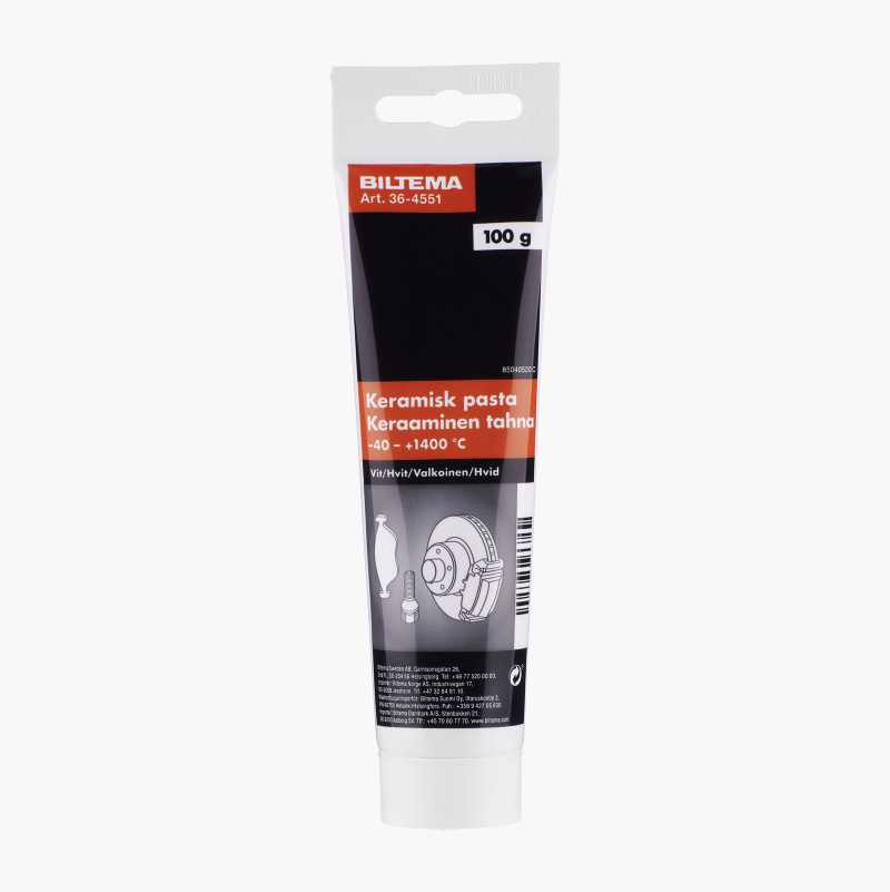

Jag har plockat av mina ljuddämpare för att mäta inför vinterns projekt och har svårt att få på dom igen.
Akrapovic titan och grymt tight passning. Tänkte först på Biltemas avgaspasta men den stelnar av värme och gör det säkert överjävligt svårt att få av dämparna igen.
Någon som har ett tips på vad man kan använda? Eller är det bara blod, svett och tårar som gäller?
Kört kopparpasta , ryker en liten stund i början men finns kvar när skarven ska isär
Jag har för mig att slovenerna rekommenderar keramisk anti-seize pasta.
Det är i alla fall en tub med någon gråaktig keramisk smörja som brukar ingå i alla Akrapovic titansystem.
Ja det känns ju rimligt , finns ju hos i stort sett alla bildelssäljare och fultema men titan är väl inte känsligt mot metaller så allt från kopparpasta till grafitfett eller keramiskt borde funka , men det kanske blir mindre grisigt utvändigt av keramisk om du sölar för grafitfett blir inte vackert på fel ställe :)
Den här använde jag när Akrapovictuben var slut.Kan inte påstå att jag märkte någon större skillnad.
Funkar även bra på baksidan av bromsbeläggen
Ska testa Scotchsvamp följt av Biltemas keramiska idag. Tack för tipsen.
Scotchsvamp och Biltemas keramiska fungerade jättebra. Fortfarande som att bygga flaskskepp för att få ihop det...

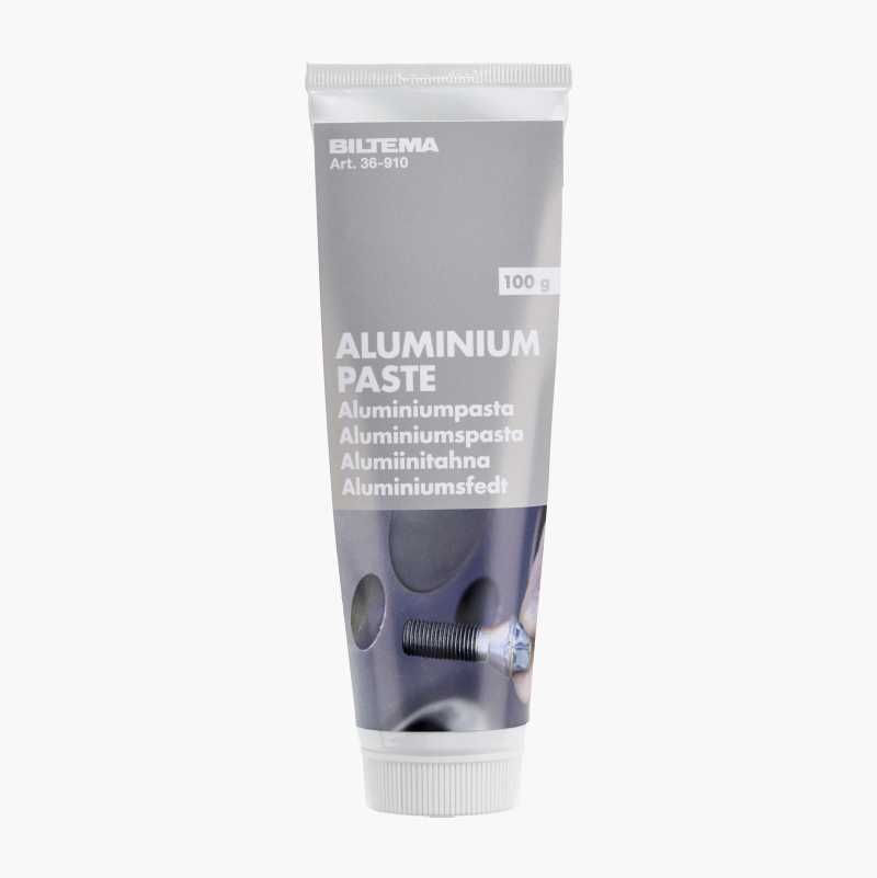

Använder Biltemas Aluminium pasta till Akrapovic.
Tror Aluminium kommer vara den delen i det galvaniska elementet Aluminium / Akra rören
som löses upp först. Funkar bra.
