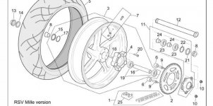

En dum fråga, ska det sitta enligt bilden på bakhjulet?? Alltså hjullager, låsring, packbox och sedan distansen?
Verkar som om lagret har tokskurit och vill veta om det är mobterings fel av mig som gjort det eller ej!
Tunkur skrev:Ser helt OK ut på den sidan, det är inte den inre distansen nr 24 som saknas då? se skiss (vid ryckdämparen). Den försvannför mig vid ett däcksbyte (tänker inte nämna verkstaden) utan mothåll innebar det att lagren gav med sig och skar till sist, tog en stund att komma på att det var just en av dessa distanser som saknades. lärdomen för mig ialla fall blev att lämna allt löst hemma innan hjulen lämnas för däcksbyte..
Hittade felet, det var lagret i drevhållaren som gett upp..... Någon som vet får gärna svara på vilka distanser som ska sitta var!
