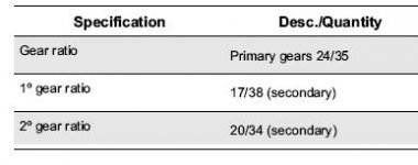

Hrmm vete fan vad som är rätt?
Jag kollade i Tuono R Factory UK-NL 2006.pdf som finns att ladda ner på Aprilias sida i den står följande:
1:an 17/38
2:an 20/34
3:an 23/31
4:an 26/29
5:an 25/24
6:an 23/26
Jag var helt övertygad innan om att det inte var någon skillnad mellan tuonon och millen:confused:
IOFS har det varit fel i manualer förr.
Skumt är det, eller så missförstår jag siffrorna?
1:an 17/38
2:an 20/34
3:an 23/31
4:an 26/29
5:an 25/24
6:an 23/26

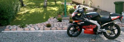

Aprilia
:tummenupp mina aprilias från rs 50 till 125 o nuvarande 250!

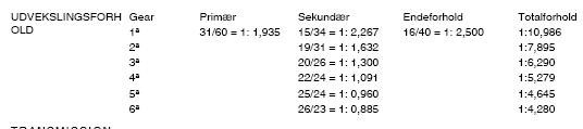

Rätta mig om jag har fel ,, har inte Tuono samma motorkonfig som mille -04 ?
Jo jag tror som du att det är samma utväxling i lådan, enligt tekniska data på aprilias hemsida är det samma också.
Men i manualerna för -06 Tuono står det enligt de bifogade bilderna
Jämför med den sista som är från -04 mille.
Jag tror att det står fel i manualerna för 2006 års modeller av någon anledning:va
