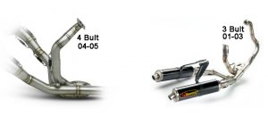

Någon som vet om ett helsystem från en Mille R -02 passar på en Factory -05?
Vad är ett beg. Akrapovic helsystem värt?
Mvh

Hej
Som jag ser det kan det inte funka fyra bultar mot toppen på -04 och framåt medan det är tre på dom äldre.
När det gäller pris på beg system så är det svårt och veta vad marknaden tycker det är värt
Men 1/3 del av ny pris kan väll vara ett riktmärke
    67.6 KB · Visningar: 90

Okej, jag förstår. Tack för svaret.
Men om man är lite händig, kan man inte sätta på en 4-bult platta istället?
Eller är det mer som skiljer?
Mvh
tror det är 16 / 42 blir nog sätta på 15 fram så blir det nog lite bättre

Jovisst är man händig så går det nog att fixa
Uttag för lamdasonden skiljer också
    44.9 KB · Visningar: 111
