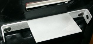

Hadde lite tråkigt så jag fixade på min nummerplåts/blikershållare i natt.Det är glasblästrad aluminium som används..väger nästan zero.Jag tycker det blev rent och snyggt,man kan ju iOf måla mattsvart så synns den knappt.Har 2st över ifall nån vill ha....En massa bilder som vanligt. :tungan
Snyggt gjort!
snyggve =)
men du måste ju måla dem svarta! :tungan
:banana

Hell ya!! jo dom blir svarta! jävla skit när jag skulle koppla in blinkarna så smattrar det bara i relät,dom fram funkar men inte dom bak :confused: blir inte klok på skiten.Håller även på att få det väldigt sendragna luftkittet fixat,har inte funnits tid helt enkelt :huvet
funderar på att fixa kracshpuckar:) (egna) pappa fixar. :3freak
