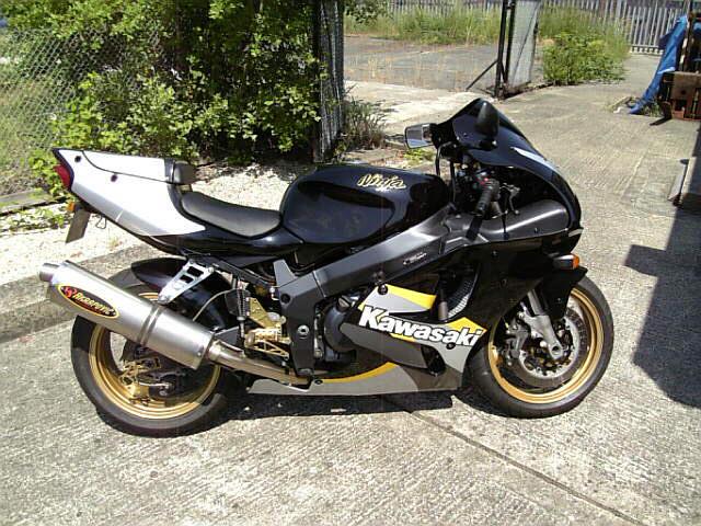

Är det någon som har tagit bort dom tokfula bakre handtagen?
Ser det fördjävligt ut? Kan man täcka hålen, eller bör man plasta igen hålen och lacka om (orkar inte)?
Jag har, när jag köpte hojen så satt det färdiga täckbrickor där. Har sett dessa på ebay någon gång men de är väldigt sällsynta. kanske är nåt Kawasaki orginal option.
    72.6 KB · Visningar: 77
