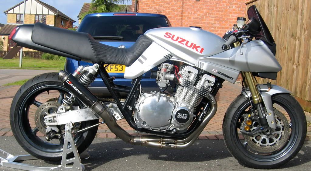

I övrigt så beställde jag en uppsättning med RamAir foam filter till fuggarna så att den inte ska käka i sig allt för mycket vägdamm när man kör på gata. Sen beställde jag även efter en ny framstänka i kola.
Kanske skulle ha köpt ett avgas från Racefit istället... :D
F..n va läckert! Äre Titan? greppet ser inte speciellt ansträngt ut.
Är det från samma som byggde ditt headers?
Jag mejlade förresten dom för några veckor sedan om att köpa ett headers. Har inte fått något svar :(
Japp, det är titan. Hela systemet väger ca 3kg. :tummenupp
Däremot är det inte Exhaust Craft som byggt systemet utan en annan brittisk firma vid namn Racefit. Dom gör mycket special-avgassystem till diverse maskiner. Allt givetvis i titan.
Funderar på att köpa ett till Kawasaki:n. Betydligt bättre pris jämfört med dom japanska tillverkarna samt att det är betydligt snyggare. :)
Jao, fast det där är ett annat system och i rostfritt. Men det gör det inte mindre häftigt. :yoparty
