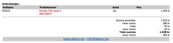

Som lite kuriosa så kostade ett Pilot Road 2 (bak) ca 1400:- 2012. Då jag kollade gamla fakturor idag för att försöka lista ut vilka däck jag använt tidigare fann jag fakturan som var 10 år gammal. Alltså ungefär 600:- mindre än ett ett Pilot Road 4 (Bak) idag. Detta samtidigt som priserna på motorcyklar gått upp säkert 25-50% under samma tid..
