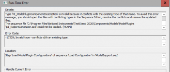

Du får hjälpa mig istället. Hur fixar jag "The sequence file 'C:\Program Files\National Instruments\TestStand 2020\Components\Models\ModelPlugins\NI_ReportGenerator.seq' could not be loaded. (TSAPI)" som har en typdefinition i konflikt? Jäla tur att man snart får gå i pension - om man vill - och det vill jag - för att mecka och köra.
Är det ett plugin för LabView? Finns alternativet att avvaktivera alla plugin och testa? Eller får du felet det såfort du startar LabView?
Från förgasare till TestStand... haha.
Det är en custom modelsupport.seq (körd från ett C# UI via TSAPI dvs inte TestStand direkt) som krockar. Grejen är den att rapportgeneratorn är inaktiverad i TS->Tools->Report... likaså dess xml-skapande. Det kommer en måndag... då jag stämplar in igen. Fridens!
