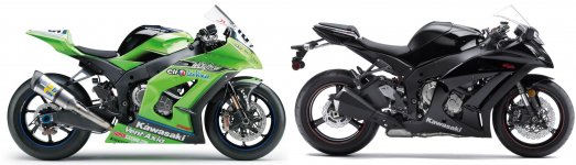

Jaså? jag som trodde att chassit var tvunget till att vara ganska orginal?
Man får lägga till material på ramen, dvs förstärka chassit, men jag tror inte man får ta bort och man får byta hela bakramen. Man får man ändra på geometrin med annan styrkrona och man får ju byta hela svingen till en med helt andra mått, för att inte tala om fjädringen som får bytas helt.
Lägg ett foto av Sykes Superbike ovanpå ett foto av valfri Kawasaki Superstockcykel. Förklara sedan för mig vad som är original med Sykes ram. Att styrhuvudet råkat hamna ~ 50 mm längre fram...? Att svetsarna mellan styrhuvud och "sidobalkar" sitter på helt andra ställen...? Att det syns spår efter invändiga förstyvningar som absolut inte finns på standardramen...?
Man kan tycka mycket om reglerna i Superbike och hur de följs, men att Kawasaki ens kommer genom besiktningen med denna ram är ett skämt. Jag är förvånad att andra tillverkare inte protesterat mer, men de själva kanske har bagage som är besvärande...?
Men är skillnaden större än på en Honda, Yamaha eller Ducati?
    237.9 KB · Visningar: 149
Jag skulle nog vilja påstå det. Jag vet inte hur aktuell din bild är då den inte har årets framgaffel, men jag har sett bilder tagna under årets race i Nurburgring och på dem syns att skillnaden mellan superbiken och superstockhojen är enorm. Stycket runt styrhuvudet på superbiken ser ut att vara customtillverkat för att flytta styrhuvudet framåt (och sannolikt tweaka styvheten i någon riktning) och detta är mig veterligen inte tillåtet.
Å andra sidan ryktas ju minst en tillverkare åka kamdrev trots att gathojen har kamkedja, minst en tillverkare åka fly-by-wire trots att det inte finns på gathojen och minst en tillverkare åka maskinbearbetade ramprofiler där gathojen har gjutgods. Inte heller detta är tillåtet, men ingen säger något. Kan det vara så att ett antal tillverkare har en pakt där man helt enkelt inte protesterar på varandra, i alla fall inte på just dessa saker...? Man tillåter varandra att göra utsvävningar för att eliminera de största svagheterna hos respektive hoj...? Jag vet inte, men det verkar nästan så.
I vilket fall som, den som tror att en modern Superbike har mycket mer än utseendet gemensamt med gathojen lurar sig själv.
