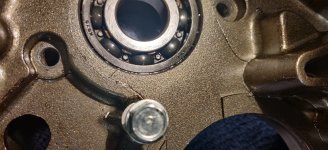

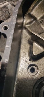

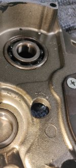

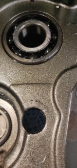

Ser ut att vara en eller flera långa sprickor runt om lagerläget? Tror inte på JBWeld eftersom skadan troligen uppkommit av belastning - vad är det som lagras där? Kolla på svetsverkstad i närheten - blir en del förarbete (hetvattentvätt m avfettning, slipa ut diken i alla sprickor, acetontvätta o sedan svets). Kan slå sig om man har otur, men kan vara värt ett försök - vilken hoj är det?Nu vet jag var metallen kommer ifrån i allafall. Ett lager som gett sig.
Men nu till det som ställer till det.
Har bifogat en del bilder här på sprickor som jag är osäker på om de är reparerbara.
Jag har aldrig använt JB WELD, men är nyfiken på om det kan fungera i det här fallet eller om man ska försöka få tag på ett nytt block.
Det är väl inte optimalt med JB, men om alternativet är en ny motor för mer än hojen är värd så blir det väl lite svårt att motivera för sig själv när man redan har att roa sig med.
Men kika gärna och säg vad ni skulle gjort.
View attachment 506407View attachment 506408View attachment 506409View attachment 506410
Jag tog det enkla före det mindre enkla..Ser ut att vara en eller flera långa sprickor runt om lagerläget? Tror inte på JBWeld eftersom skadan troligen uppkommit av belastning - vad är det som lagras där? Kolla på svetsverkstad i närheten - blir en del förarbete (hetvattentvätt m avfettning, slipa ut diken i alla sprickor, acetontvätta o sedan svets). Kan slå sig om man har otur, men kan vara värt ett försök - vilken hoj är det?
Om du slänger de trasiga delarna så är jag intresserad av dem som träningsobjekt för tig-svetsning.Jag tog det enkla före det mindre enkla..
Det blev en ersättningsmotor eftersom alla drev som kedjan går runt kräver utbyte.
Sen hade tre lager gått också, förutom sprickorna som oroade.

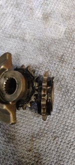

Förutom det så var det ny kolv, som hamnde på inköpslistan också.

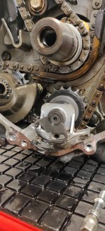

Men, nu är det dags för att kolla ersättningsmotorns Doohickey, där jag är skeptisk till att den har så mycket mer kvar att ge.
Så en ny Doohickey från Eagle Mike skall beställas och medan jag väntar på att få hem den så sätter jag i motorn i chassit och bygger ihop allt så det bara är att byta när den väl kommer fram.
Hojen är en Tengai som jag köpte här på Sporthoj med målbilden om att få ihop den till en fungerande rackare, så nu håller jag på. Med lite tur kanske den blir up-and-running i år beroende på hur lång tid frakten tar.
