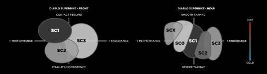

Nja SC1 fram ska man väl köra även när det är riktigt varmt ute, Pirelli väljer ju mjukare däck ju varmare det är. Men i övrigt håller jag med dig helt (y) View attachment 481707
Hittade denna artikeln lite snabbt så jag inte fann tempchemat, rulla ner till sc.
Svårt att argumentera emot den artikeln, men alla jag känner i depån som kör Pirelli, kör SC1 (Superbike däcket) när det är varmt (20+). Själv kör jag nästan uteslutande SC2 fram mest för känslan, lite mer stabilitet. Bilden jag la in är Superbike däckets rekommendationer från Pirelli. Kanske vi pratar om lite olika däckmodeller nu :lol
Artikeln är inte "NY" och jag tror dom ändra indelning runt 2020, Petjo skulle nog kunna svara på det direkt :D
Men jag vet att bakdäcken bytte då ungefär, SC1 blev mera som SC2 va tidigare och SC0 & SC X kom till i .....

Nä, från 2019 tror jag när v3 kom, har knappt kört sen dess så jag är daterad tydligen! ?
Ska läsa in mig på nytt i år, Tack för info! ?
Är nog bara jag som är daterad, så blir det när man inte hänger med! ?
