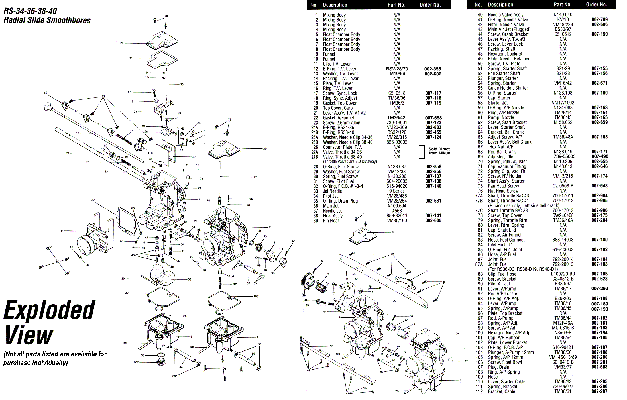

Det första som slår mig är att dina lågfartsskruvar, eller närmare bestämt 3 av dem, är slitna. De har ju iofs inget med funktionen att göra så fort du öppnar trotteln mer än 1/8 del ungefär.
Svaret på dina 2 första frågor finner du i Mikunis pdf-fil som finns på http://www.mikuni.com/pdf/rs_app_parts_lists.pdf

Vilken funktion har munstyckena vid de två hålen i förgasaren närmast luftfiltret?
Vad är det för mässingspinne med hål i som jag inte lyckas få bort?
Munstycket närmast luftfiltret, det justeras endast om man ska köra på metanol - det är för tomgång och lågfart.
Mässingspinnen är bränslemängden för tomgången (som sen luftskruven justerar vakumsuget för) och ska ej tas bort. Det lilla hålet blir lätt igensatt. Ska rengöras endast med en kopparkardel, ej stål eller whatever.
