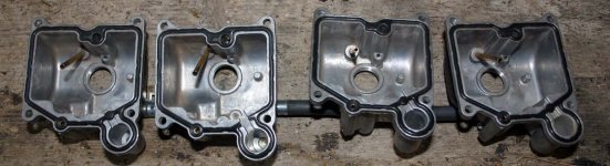

OK, dagens pyssel.
  • Hojen som den står nu.
  • Sen gick jag igenom gömmorna och såg att jag hade en extra CDI-box. När jag börjar snurra igen ska jag testa den också, se om det gör skillnad.
  • Sen en närbild på ljuddämparen.
  • Därefter en bild på hur förgasarna + luftfiltren ser ut monterade.
  • Bild på en spole (Grön Dyna 3 Ohm)
  • I den sista bilden försöker jag visa att synkningen är OK.

  • Närbild på metallsilarna. Dessa var mer eller mindre smutsiga.
  • Nålventilerna
  • Närbild på emulsionsrör
  • Emulsionsrör, igen
  • Trottelnålar... och en myra
  • Förgasare sedd underifrån. Det understa hålet är för bränslet, nästa är för huvudmunstycke, sedan för lågfart. Vad är den markerade för? Får ej loss den.

  • Flottörhus, igen
  • Förgasare sedd från insugssidan. Vad är dessa munstycken för? Det ena (är pluggat) går till samma rör som huvudmunstycket. Det andra (har ett munstycke uppmärkt 0,5 eller om det var 0,2) och går till samma ställe som lågfarten.
  • Förgasare sett uppifrån (trotteln)
  • Ihoplimmad igen.
  • Trottelhusen rengjorda med bromsrengöring och andra rengöringsmedel.
  • Huvudmunstycken samt de som frågas om i punkt 2.

Jag lyckades bygga ett verktyg för att med mottryck kunna ta ut de andra sprintarna säkert. Synd att jag inte kom på det innan den första gick sönder...
Sen gick jag igenom pickuperna för tändningen, verkar vara helt OK. bra avstånd och ser fina ut. Tändboxen såg pigg ut. OHM-mätte båda spolarna. Helt OK.
Däremot var det fel anslutning på de nya tändkablarna jag köpt, så de ska bytas.
Har inte återmonterat, eftersom nån kanske har tips på någon del som ser sliten eller dålig ut.
Ska också ev. enligt ovanstående försöka svetsa ihop lagningen istället för att köra på lim.
Frågorna som kvarstår:
  • Vilken funktion har munstyckena vid de två hålen i förgasaren närmast luftfiltret?
  • Vad är det för mässingspinne med hål i som jag inte lyckas få bort?
  • Är det nån del som inte ser ut att vara som den ska?
Edit: En grej till. Kollade beteckning på nålarna: 9DZH5-50
Beteckningen på emulsionsrören: 568 P-4
Ber om ursäkt för den dåliga bildkvaliteten. Det är svårt när man ska få med många detaljer på 140 kb...
