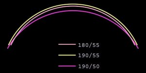

Flertal andra GTR14 ägare verkar byta till en annan däckprofil bak.
Original är ju 190/50-17 och de byter till 190/55-17
Hojen blir lite högre bak.
Hastighetsmätaren visar ett mera korrekt resultat än original. Den diffar ganska bra som original och med en lite större rullomkrets visar den mindre fel. Fortfarande på rätt sida om den riktiga hastigheten. Dvs. för snabbt.
Hojen blir lite mera lättsvängd.
Är det något ni avråder ifrån eller spelar det mindre roll i sammanhanget?

Däckprofilen är till viss del bara en teoretisk modell, för varje mått så finns det ett spann uppåt och nedåt, så två olika storlekar kan i verkligheten vara i princip lika stora. Men visst, lite mer lättsvängd är ju aldrig fel.
