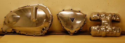

Aha, bara några gånger om året. Det kan jag leva med. På "The Cleveland Moto Podcast" har de pratat om någon metod för att bibehålla finishen på polerad aluminum utan att förstöra det med klarlack, men jag kommer inte ihåg vilken produkt/metod de nämnde. :huvet
Jag antar att de är trevligt att ha motorkåporna bortplockade när man ger sig på dem första gången?
Mina har blivit lite repade också, troligtvis av bootsen (plastlänkage, glidskydd och dylikt). Jag verkar klättra runt ganska mycket emellanåt för när jag tvättade hojen i söndags så upptäckte jag repor på sidokåporna också. :'(
Jag har hört att dieselbad ska försegla och bevara glansen. Inget jag har provat själv dock så jag vågar inte säga nåt om det.
Om man polerar bort klarlacken så måste man väl polera regelbundet sedan för att hålla finishen?

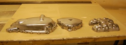

Ja en gång om året i alla fall. Fast jag hade inget val då klarlacken släppt och krackelerat. Det hade aldrig gått att få snyggt utan att ta bort lacken.
EDIT: Vi är några stycken här i tråden som tagit bort lacken och sen väldigt seriöst slipat och polerat till högglans. Ingen av oss har fått perfekt resultat. Hyfsat men inte alls så bra jag tidigare nått med andra motorkåpor. Aluminiumet i våra kåpor är lite besvärligt att få bra. Ska jag prova att lyckas en tredje gång kommer jag att glasblästra först. Det har jag gjort tidigare på andra motorkåpor och gaffelben med oerhört lyckat resultat.
Annars finns naturligtvis möjligheten att lämna in för pulverlackering i t.ex. svart.
Det där med "perfekt resultat" är ju subjektivt, mina kåpor blev bra men inte 100% så jag håller med dig. Trots det har flera normala människor (du vet, sånna där lata som inte putsar lika mycket som du och jag BJN) berömt mig för de perfekt polerade kåporna.
Hursomhelst är det ett slitigt, skitigt och tidsödande arbete. Utan riktig maskin, medel och trissor är det svårt att få till spegelglans.
Borrmaskin med lumptrissa är bra att ha om man drabbats av polerus erectus!
Själv är jag väldigt glad över att mina kåpor är slitet svarta.. finns inte tillräckligt med timmar på dygnet för att jag ska orka hålla puts på nånting. Utom möjligtvis.. ja ni fattar.

Det är inte spegelglans som jag är ute efter. Jag gillar borstad aluminum, men klarlacken förstör när den börjar att se trist ut.
Jag tycker det blir bra med Autosol och putssvamp. Lite trött i armen blir man men hittills verkar det räcka med 1gång/år. Resultat blir fint, klassisk silvergrå alu-look.
