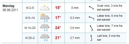

Stämmer YR så kanske Söndag vore bättre, om du hinner
    25.4 KB · Visningar: 42
Det vet jag ju senast i morgon så sikta på det. Kan jag inte så meddelar jag det här i morgon. För det är ju inte så kul för dig/ er om jag kommer med en Suzuki.:D
