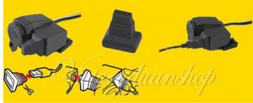

Det enda jag skulle kunna sakna, på min också, är någon typ väderskydd. Det går inte att ha sladden i om det regnar om man inte vill ha regn i kontakten.
Det är det här du letar efter ;)
Klippa o stoppa i usb utan få regn i kontakten, rätt smart lösning
Jag köpte den istället , 99kr
Det e den men köpte av en annan säljare , han hade massa bra omdöme. Jag har iphone inte ipad :) så för mig e det perfekt
