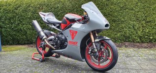

Jag har lyft i en 765 RS-20 motor i mitt 2006 chassi. :tungan
Då får du mera vrid och några hästkrafter ytterligare.
Passade den bara rakt in eller har du fått svetsa å sånt?
Hela kabelhärva å givare å mätare byttes oxå, förstår jag.?
Motorn passade rakt in, använde insprutningsbryggan och luftburk från 06:an, fick modda nån kabel till CPS:en. Iom att jag nyttjade ecu och insprutning från 06 behövde jag inte någon annan kabelhärva och kunde mappa hojen direkt i ecu:n för att passa 2020 motorn.
Avgassystemet funkade inte utan det blev att köpa nytt och bygga om (pga ljudproblem på banorna numera blev den en liten ljuddömpare vid sumpen och sedan dra upp och ut på höger sida med större burk där) då sumpen sitter på andra sidan jämfört med daytona motorn.
