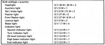

Sitter med svar på frågan om lyset nu.
För eur (-england) headlight 12V 60Wx1 / 55Wx1 (det är helljustråden i H4:an och H7:an det) Har sett el.chemat så det finns inget tvivel längre.
"allt" detta finns i en "Supplementary service manual" 4SV-AE2.
Hojarna är typade med H7 som halvljus och helljustråd i H4+H7 som hel.
Att jag fortfarande tycker det kännns aaningen bakvänt är en annan sak.
Om man sedan väljer att göra på nått annat sätt är ju upp till vara och en.
Och så här säger verkstadshandboken. Undrar i vilka länder "konfigurationen" är på detta sätt?
    39.1 KB · Visningar: 96

Okej ja nu är ju min en 96:a och den i annonsen var oxå en 96:a så man kan ju undra varför man monterar en sån om det inte behövs. Tack för svaret, jag får forska vidare i ämnet.
UK & AUS?? mf.
Om du läser förordet till boken tror jag att det står nåt om vilka modeller den gäller (i chassie nr cod form) åsså finns det dessa suplement då, finns ett med nått om blinkers!!! åxå. (bland annat usa har en 21/5W i blinkerser å 5:an lyser iom. att park.ljus tänds. detta tillhör dock avdelningen för värdelöst vetande)
Skulle vara intressant att veta om usa och england har samma reservdels nr. på framlyktan. jag är inte så säker på att uk modellens båda insatser ser olika ut. jag har en "kännsla" av att båda ser ut som "vår" H4 insats.
Undrar om set inte fanns/finns reglemente om halvljusets plasering och att det blir/blev för tätt på en hoj..... "på den tiden".
