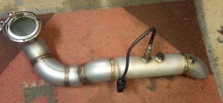

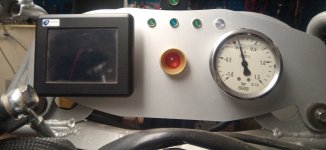

Kylaren har fått ny färg. Ic/kylarpacketet är monterat för sista gången. tryckrör o kompressorhuset monterat för en sista koll innan puts o slutmontering. Avgassystemet. Helsvetsat o. prov monterat. Instrumentet är lackat o monterat. Har tagit bort oljetråget för att göra en ny oljeretur. Bilder kommer. Börjar bli en MC igenIMG_20200312_184245_6.jpgIMG_20200312_191606_5.jpgIMG_20200312_190424_8.jpgIMG_20200312_184558_8.jpgIMG_20200312_184455_8.jpg

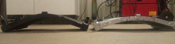

Händer lite i garaget. Fick hem kylaren i mitten på veckan. Alla onödiga fästen är bortkapade o ena slanganslutningen är bortkapad för omplacering vid ett senare tillfälle. Men har stöt på första problemet för denna vinter. Kylaren är förlite böjd se bild. Har fått några förslag på olika lösningar men är lite nervös att det skall gå åt pipan:DIMG_20201030_172007_8.jpg

Om det är intercooler kylaren du ska ha framför motorkylaren så kan jag bara starkt avråda , den varma miljön gör faktiskt jobbet in reverse. Man tillför värme till systemet. Det är bättre att peta upp en långsmal kylare uppe bakom lyset fram
