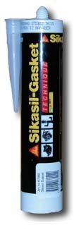

Fått detta tipset men lite kritisk till hur silikonen klarar sig tillsammans med däckvärmare som får däcket att bli ca 70grader varma.:
You can do the same thing by applying high temperature red silicone over each spoke nipple. Then apply a layer of silver foil tape (like used on H.V.A.C. ductwork),after letting silicone fully cure. Then apply one layer of duct tape over foil tape to protect it from damage when changing tires. Have been through 2 track days and some street riding after trying this on my bike and have not had any signs of air loss. Less than $15.00 in material.
Mer idér?
Jag tror inte du behöver oroa dig för temperaturen. Biltemas vanliga silikon klarar 250 grader och deras högtemperatursilikon klarar 310 grader, så jag tror inte att 80-90 grader blir några som helst problem :)
Annars låter det ju som en bra idé. Vulktejp kanske vore ett annat alternativ?
Rädd för biltema.
Silicon högtemp. Röd 70ml tub
http://www.pelletsbilen.se/butiken/tillbeh-r/silicon-h-gtemp.-r-d-70ml-tub.html
Tekniskt datablad
http://www.pelletsbilen.se/images/stories/sikasil.pdf
Vulktejp lät ju som en kanonidé.

Gjorde enl. följande på mina Excelfälgar:
Av med däck och slang, kasta bort fälgbandet. Kontrollerade alla ekrar (dumt att komma på det efteråt...) Gjorde rent med rengöringsmedel och fin smärgelduk. Putsade till "svetsskarven" i fälgen så den blev mjuk och len där däcket sen ska täta. Gjorde en kemisk rengöring med loctite:s 7063, Super Clean.
Tog en stegborr och borrade upp ventilhålet till rätt dim (jämförde med en helt vanlig bilfälg) Putsa till kanterna och monterade en helt vanlig bilventil för alufälg, typ 10kr på Euromaster.
Tog sedan Sikaflex tätningsmassa (samma tillverkare som bilden ovan, kan ta reda på exakt modell om så önskas.) och "kluttade" på varje ekerände i fälgen. La sedan en tunn sträng och "smetade ut" i ett jämntjockt lager över den smala delen där fälgbanan en gång bodde. La ett varv silvertejp över och lät sen stelna i 24h. Monterade ett gammalt urkigt racingdäck (då gamla mång-krängda sulor brukar vara lite griniga med att sluta tätt...) och pumpade till 4kg ungefär. Stoppa hela hjulet i en stor balja. Lät ligga lite och letade efter återkommande bubblor i fälggenomföringar och däckskant.
Justerade trycket och har därefter inte behövt göra ett smack. Då får de små 17":arna ändå snurra i över 200knyck på Highland motarden :yoparty
En mycket trevlig modifiering som man spar både tid och pengar på! Rekommenderas!!

Låter skitbra! Nu blev man glad när det var någon annan som testat:tummenupp
Får gärna kolla upp vad du använde.
1. Kolla ekrar
2. Putsa kontaktytor
3. Borra hål för ventil och montera
4. Göra rent med lacknafta? eller är 7063 något superbra?
5. Ta röd silikon och smeta ut en täcke runt hela fälgbana i mitten
6. Dra ett par varv med vulktejp
Sounds good?
Inte lacknafta - t-röd eller nått som avdunstar helt och hållet.
Vulktejp lär funka fint - jag har slanglöstkört med eltejp...bara eltejp.
Det var just en sån afrikanska som jag körde utan slangar.
Funkar fint - speciellt den dan man måste använda punkaspray.
Det tätar ju bara utåt mot däcket - centrifugalkraften.
Däcksgubben plocka ut remsor som varit en inneslang...Men tack vare eltejpen så var det tätt även innåt.

Ska kika efter modellnamnet, återkommer så fort jag varit i lagret och rotat!
Men punkt 4. INTE lacknafta. Den är fet och då fastnat inte "guckagegget". Punkt 6. Vulktejpen får du isf lägga dit när det torkat=ganska onödigt, man måste ju töja vulktejpen för att den ska bita, och då smetar man ut massan istället... Silvertejpen lade jag där för att det inte ska fastna skit och annat dumt i den ännu inte stelnade massan.
Ärume?
Det låter ju jättebra att du redan testat med gott resultat ,, då kommer jag köra på när däckbyte ska ske nästa gång.
kalasbra :tummenupp
Ärume?

Vulktejp är inköpt. Att skicka fälgarna till Harry i örebro är lockande men vore intressant att veta varför hans sätt är bättre.

Jo jag förstod principen med tänkte bara visa ett sätt att lösa det. Som jag skrev kanske det skulle fungera med mini-innerslang.
Sikaflex 221 har jag köpt och Loctite superclean 7063 och en bilventil.
Vi mätte på en bilfälg och där var hålet för ventilen 12mm. Är det standard eller finns det mindre ventiler för det var en för 12mm hål jag köpte. Mitt nuvarande hål är 9mm.
1.7kg känns ju skapligt:)
Fått tips att innan det till fullo härdat blåsa i lite luft så jag skall göra rent allt och lägga en klick på varje ekermutter sen efter någon min på med vulktejpen och skynda mig till däckverkstan.
