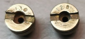

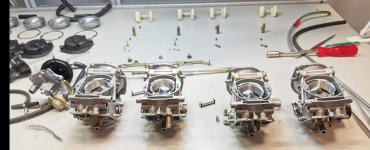

Har tillbringat dagen med att riva hela förgasaren och putsat och fejat, både in och utsida när man ändå är i farten. Dieselbad med tandborste på allt smuts och sedan ner i ultraljudstvätt. Därefter renblåsning med högtryck och kontroll att alla kanaler är öppna. När jag monterar ihop ser jag att någon bytt huvudmunstycken till 130 respektive 128 på yttre och inre förgasare. Original ska enligt Haynes vara 127,5 och 125 kan detta vara lite av problemet att den går fett och dränker motorn? Som på många andra MC har original blåset ändrats till eftermarknads, i detta fall Yoshimura. Är det därför någon ansett sig tvungen att ändra munstycken och behövs det verkligen? Kan det hjälpa att köpa nya Mikuni i originalstorlek?
Flottörerna är satta till 7mm, också det enligt Haynes. De stryper bränsletillförsel när nivån uppnåtts. Lågfartsmunstycken är Mikuni original 12,5. Trottelnålar och emulsionsrör ser ok ut. Som jag förstått det ska det vara hyfsat tydlig oval form på slitna rör.

128 är inte ett original Mikuni-munstycke. Troligen är 130 inte heller ett originalmunstycke. Som du skriver, original sitter det "127.5" och "125". Kontakta braigasen.se
Om någon föregående har "uppgraderat" till ett Dynojet-kit bör du även byta emulsionsrör och trottelnål till original.
Hittar inga beteckningar alls på mina trottelnålar. De ser inte ut som Mikuni om man jämför med bilderna hos Braigasen, deras är helt jämna medan mina har en liten kant precis under spåren för höjdinställningen. Blir väl till att beställa både huvudmunstycken, trottelnålar och emulsionsrör för säkerhets skull. Finns det risk att motorn går snålt med original då blåset är bytt? Om jag förstått det hela rätt bör jag gå upp ett snäpp på huvudmunstycken vid annat blås och då hamnar jag på 130 resp 127,5 då Mikuni tydligen kör på 2,5/steg. Ganska nära vad som sitter på :confused:

Fjädern mellan nål och fasthållare saknades i ena förgasaren vilket inte hjälper till. Hittade ny i en låda :)
Någon har varit pysslig (tror jag) och borrat lite i glidgrunkorna. Har för mig att jag läst att detta är en del av någon effekt förbättrande åtgärd :huvet De stora hålen är lika på alla men sedan är det två som har mindre småhål och två som har snäppet större småhål. Nu när de väl är där, ska de med större småhål sitta på 1 & 4?
Efter rengöring av allt samt komplettering av lite felande prylar är bågen ihopplockad igen. Då förgasarbryggan varit helt delad var synkronisering nödvändig och då det var min första gång tog det en liten stund men resultatet tycker jag ser ut att vara ok https://photos.app.goo.gl/DTNPP5fkhq7oTj6UA
