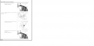

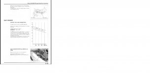

Sparkar liv i tråden igen
Hej, nu kommer jag bli dumförklarad antar jag men det skiter jag i.
Jag undrar utan att ha rivit isär och kollat vilka slangar man skall mäta på.
Skall kolla på en CBR 600f 02
Jag trodde jag hade koll tills jag börja kolla i honda bibeln och då tappade jag bort mig. Slangarna som går till luftburken förvirrade mig, vad är det för nått.
Ananrs så rätta mig om jag har fel.
Man mäter 1 och 2 sen 3 och 4 sist kör man synk parvis?
Funkar det att dra och fästa en slang på en skiva i ett U med vätska i botten ställa den lodrätt som jag set någon gjort och se fixa motstånd i slangen och koppla på den och mäta?
Nån som kan förklara lite snabbt hur jag gör rätt.
Bifogar kassa men ändå från bibeln sidorna om det så ni vet vad jag surrar om.
