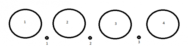

Vet inte just hur din hoj funkar men på tex Mikuni-bryggan som sitter på Fzr 1000 finns tre justerings-skruvar.
Skruv #1 synkar gasarna 1# och #2
Skruv #3 synkar gasarna 3# och #4
Skruv #2 synkar dom båda paren, dvs 1# och #2 med 3# och #4.
Har kanske inte så mkt med din fråga att göra men bra veta om det är samma konstruktion
