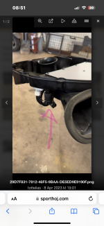

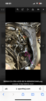

Är detta IAC? Isf är den avknipsad och strypt med ett buntband.
Jag vet inte vart IAC sitter exakt på den där modellen, men tycks ha läst nån gång att dom strular och att dom kopplar bort dom, men det kanske är mer vid svajig tomgång och inte att den är svårstartad
Det var en väldigt låg tomgång. Känns nästan relaterat till startproblemet.
