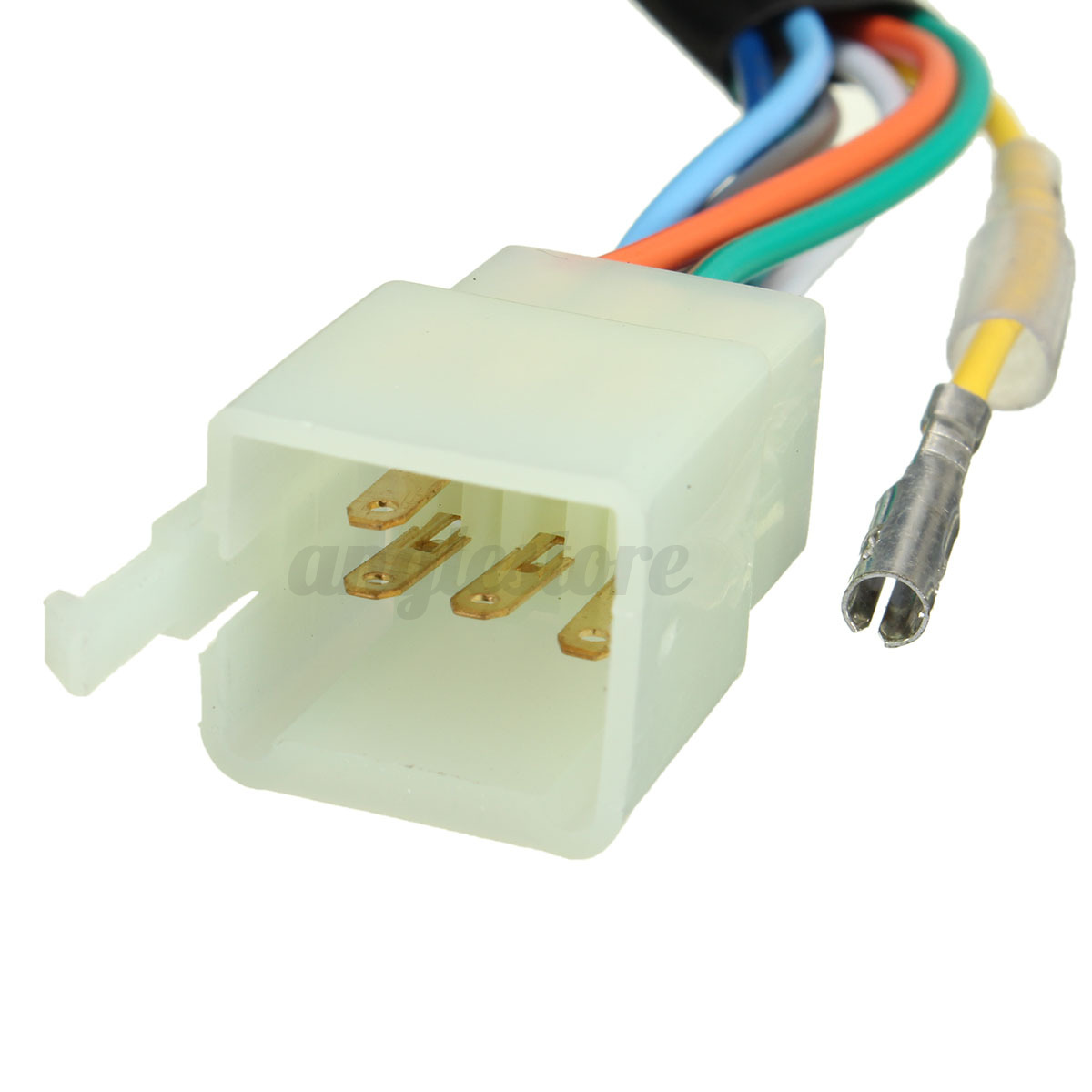

Hej på er, här om dagen så började hel-ljus knappen krångla (på det högra reglaget) och i och med att reglagen är gammla så tänkte jag byta båda. Köpte ett par billiga nu som sägs vara för suzuki men jag lyckas inte få ihop sladdarna mellan stam-kabeln och det nya reglaget. Är det någon som har en aning?/ aning vad jag ska ta mig till? Kan ju tjuv-koppla den så jag kommer ju till jobbet men det vore riktigt skönt att lösa det här.
Nya Reglaget:

Inget passar. Jag har kollat på det gammla schemat och vet vad de olika sladdarna har för funktioner. Problemet är att jag inte vet vad de olika sladdarna har för funktioner på det nya reglaget då den inte kom med ett schema. Kontakterna passar inte häller. Jag funderar på att hårt koppla allt och bara löda ihop grejerna. Ena kontakten är 2x4 och den andra är 3x3 så det går inte att göra det med den logiken då det finns 8 sladdar på varder. Så som jag kommer ihåg det.

Problemet är att den ena kontakten är en 3X3 och den andra en 4x2 så placeringen är inte översättbar på det nya reglaget. Gällande multimetern, hur skulle man gå tillväga då? Menar du att man skulle koppla upp hela det nya reglaget till ett batteri och sedan stoppa in multimeter stickan i vardera sladd medans man håller på med knapparna på det nya reglaget. Så som jag har försått det så behövs flera sladdar för att skapa en funktion på reglaget och inte nebart en. Om man kollar på schemat.

Du har inte lagt upp bild på hur din gamla kontakt ser ut. Om kontaktstift är av samma typ (hane) kan du flytta över kontakter sladd för sladd från 3x3 kontakthuset på ditt nya reglage till din gamla 2x4 som passar på kablehärvan på din Suzuki.
Med hjälp av liten skruvmejsel trycker du in tungan som finns på kontakten (se bild nedan) samtidigt som du drar insladden bakåt .
Visst ser kontakten på ditt nya reglage såhär?

Hittade likadana reglage på Ebay http://www.ebay.com/itm/12V-Motorcy...ht-Horn-Electrical-Start-Switch-/291917156011
där står det att:
Wiring:
Yellow & White & Blue - Dimmed. ( Måste vara hel/halvljus)
Orange & Light Blue & Gray -Turn Sigh Light ( måste vara blinkers)
Light Green & Green - Speaker ( måste vara tutan)

Detta är en bild på den gammla kontakten.
https://scontent-arn2-1.xx.fbcdn.ne...=13060b18f9311edca44f573be82ab872&oe=59D34F17
När det gäller de sladdar du närmde är dessa för det vänstra reglaget och inte det högra. Jag ska skicka en bild på själva huset innuti de nya kontrollerna imorgon.
Min misstanke är att detta du länkade är exakt samma reglage.
