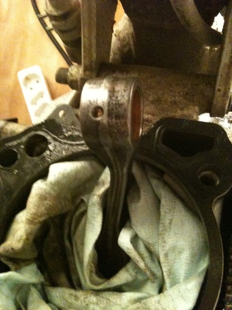

Såg nyss när jag tog bort den gamla kolven, att vevstaken hade fått sig en känga, så den är liite sne upptill, går de att köra så eller lär man riva sönder hela skiten och byta ut vevstaken?
Är inte direkt hajj på när de gäller hojjar o så, vill absolut inte riva allt för då glömmer man väl bort dittan o dattan, men men måste är ett måste om man behöver, vore bra om någon visste nått om detta :)

http://i809.photobucket.com/albums/zz17/R3turn/049.jpg
Sådär ser den ut :confused:

Outch, det där såg inget bra ut! vad har hänt?
Billigare att fixa det där nu än att changsa med fler skador som följd.

Det där måste åtgärdas. Tvivlar att du ens får på cylindern med så sne stake. Ny staksats blir det, eller en vev från ebay. Inte helt lätt att fixa själv. En del specialverktyg behövs så som svänghjulsavdragare och blockseparator verktyg. Kan kosta en del att få det dära fixat på verkstad, kanske är enklast och billigast att skaffa en ny beggad bottendel. Jobbigt när det blir att se ut så där.
jo, jag misstänker det , när jag fick ett toppras så hade allt slagit runt och kolven fick sig en smäll oxå, så staken en smäll samtidigt, men blir väl att man får plocka iden motorn o be nån polare hjälpa mig isf då :)
Tack för svar
