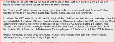

Hej på er! Helt ny i dessa forum och har lite frågor, säkert så har det förekommit tidigare men jag kör på ????. Köpte en b12:a förra våren en -98 som gått ca 4500 mil den är importerad från Frankrike och även "trimmad" där med som brinken säger lurad på pengar kitt dynojet 1. Jag rev ner förgasarna igår och kollade hur det verkade och det jag hittade i detta kitt var lågfart 37,5 högfart 104 nålar troligen ALU då dom inte var magnetiska och lätta, där satt även clipset i lägsta läget alltså högst upp mot tjocka änden. Luftburken var snorkel borta på och det var massa typ 8-10mm hål borrade samt k&n filter. Även avgas bytt på den det sitter ett scorpion 4-1 på den och en gpr dämpare. Nu till problemet den går skit i lågfart crusingfart!! Upp till 90km/h hugger till i mellan å typ tjöver sig men på gaspådrag upp till fullt så herrejävlar då vill den hur mycket som helst ???????? sen gör den sånna där gött jävla goa avgassmällar å skjuter flammor när man släpper gasen ????????????. Tänkte följa 2" modden men är nu ute efter riktiga nålar vad heter dom? Har googlat som en dåre men inte lyckats lista ut vilka man ska ha? Någon skrev 0-8 nålar vilka är det??? Den drar en jävla massa bränsle tycker jag ligger på 1liter oavsett körsätt.
Verkar ju vara en kombination av 2" modden vad gäller luftburken och Dynojet. O-8 är Mikunis beteckning på sina nålar. Jag är lite osäker på Dynojet, men möjligen är fjädrarna bytta också. Sen vet man ju inte om trottlarna är borrade heller. Nålarna brukar man väl höja, inte sänka som i din brygga? Förbrukningen är ju onekligen rejält hög och dina stift ser väl inte alltför trevliga ut. Min drar med RS36'or ca 0,65 normal körning. Huvudmunstycke är inte Mikuni original. Orginalbestyckninen är 37,5 på lågfart och 102,5 huvudmunstycke. På cmsnl.com har du stycklistor på hojen som kan vara användbara om du vill se hur den sett ut från början. Om den är orginalsåld i frankrike följer den utförande efter landskod E-04, medan hojar för oss följer landskod E-17.
Med risk att inkräkta på coyright- rättigheterna bifogar jag Anders beskrivning om 2" modden. Eventuell royalty får du lämna till honom. :)
Med originalförgasarna finns det bara två vettiga alternativ. Kör med originaldelar fullt ut och 2" mod. Eller köpa Dale Walkers Holeshot kit om man vill köra med Dual Pod K&N RU-2922. Dyno-crap -> återvinningen - eller spendera dagar i dynobänken för att få till det rätt. Kontot för royaltys är: 90 1950 6
Att gå ned från 37.5 till 35 på "pilot/lågfart" är det som gör den körbar i lagliga hastigheter och inte bara på full gas med moddad luftburk.
Jag tackar och bockar för dessa snabba svar :) och försöker få till en 2"moddning munstycken är beställda så det tar väl en vecka innan det är hemma och i maskinen igen :yoparty:yoparty:yoparty
