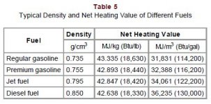

Angående energiinnehåll så har jag en tabell. Man skulle kunna säga att ni båda två har rätt beroende på om man räknar per kg eller per liter.
Men egentligen har tabellen för lite information för att man ska kunna säga nåt. Man behöver veta vilket stökiometriskt bränsleluftförhållande resp. bränsle har också.

Nu är det ju så att idag/nu när det är upp till 5% etanol i 95Okt så är energiinnehållet ganska lika, svårt att tro om man ens på/i bromsbänk kan se någon skillnad.
Om man jämför innan dom blandade ut 95Okt med etanol så har jag rätt.
Men strunt samma, det jag vill ha sagt är att man INTE får ut mer effekt för att man tankar 98 eller V-Power istället för 95 utan att ändra mappning, tändning, mm. Snarare tvärtom vilket även VR-8 påtalade.

...jag skickar med ett urdrag från mailet jag fick på frågan från Q8:s tekniker. Kanske fick vi lite klarhet allihopa :D:tummenupp
"Hej
Bensin 98 oktan har ca 1,7% högre energidensitet än 95 oktanig bensin. Detta beror på att vi och alla andra bensinbolag låginblandar 5 % etanol i Bensin MK1 95 oktan men inte i Bensin 98 oktan."
