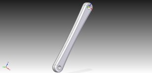

Så har jag mätt på stöttorna till baken & fundrar på nåt sånthär. Sen så får man göra lite fästen för bakljus & skylt i + kanske blinkisarna. Nåväl vad tror niStöttor.jpg???

Så har jag mätt på stöttorna till baken & fundrar på nåt sånthär. Sen så får man göra lite fästen för bakljus & skylt i + kanske blinkisarna. Nåväl vad tror niView attachment 373292???

Stöttora ser bra ut, det går ju knappt att gör det enklare och enkelt är fränt.
Hopp då fick man till 2 stöttor :) Såklart så var det ju inte rakt påsvetsade tappar på svingen så hålen fick moddas med en fräs i borrmaskinen:tummenupp
