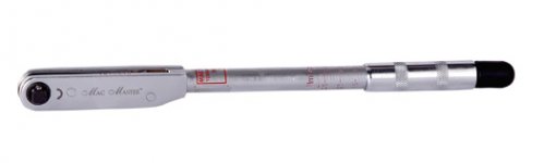

Har en Gedore Torcofix SE 9x12 10-50 Nm (art.nr 4101-05) momentnyckel.
Dessvärre har jag varken spärrhuvud eller fast huvud.
Finns det möjligen någon här som har någon av dessa hemma? Har du en av dem (el. båda) vill jag gärna få måtten på dem.
Tack!

NU får ni som tänker en del (och tänker bra!) chansen att bevisa era kunskaper.
Momentnyckeln jag har är alltså en Gedore 10-50 Nm med 3/8" tapp och instickshuvud (som jag alltså inte har något. Än)
OM (jag skriver OM), jag t.ex. köper ett spärrskaft och kapar huvudet på det och slipar till "skaftänden" till 9x12 mm (x 17 mm djup tror jag) och använder det som ett instickshuvud, kan det fungera att göra så?
Jag tänker främst på att om det inte blir exakt längd på spärrhuvudet med skaft, så drar den väl med fel moment? Eller?

Bilden lånad från Gedores webbplats:
Innan vi kan beräkna längden på spärrhuvudet; 'behöver vi förstå hur en momentnyckel av den här typen fungerar.
Om vi sätter dit spärrhuvudet från inlägg #1 på momentnyckeln från inlägg nummer #8; 'får vi tre punkter av intresse:
Centrum på spärrhuvudet (SH).
Centrum på den kromade kupolnitet (KN) (den som befinner sig cirka 2" från spärrhuvudet).
Markeringen som finns mitt i greppet (GM).
Om vi anbringar en kraft (F) vid GM kommer den skruv vi vill dra åt att utsättas för vridmomentet F(GM-SH).
Den kraft som påverkar klickmekanismen i momentnyckeln; 'kommer att vara proportionell mot vridmomentet F(GM-KN).
Innebär detta att vi drar skruven för hårt? Nej, därför att det finns ett fenomen till vi måste ta hänsyn till och det är att momentnyckeln är medvetet felgraderad.
Felgraderingen är så stor att den kompenserar för förhållandet F(GM-SH)/(F(GM-KN)).
Det är nu problemen med den här typen av momentnyckel visar sig. Felgraderingen gäller bara för det tidigare nämnda förhållandet. Om spärrhuvudet har fel längd eller om kraften inte anbringas vid GM; 'kommer vridmomentet att bli fel. :(

En passus, rättelse. Det moment vid vilket nyckeln löser ut, påverkas inte av var på skaften kraften anbringas.
Förklara gärna hur du tänker nu.
/H
På momentnycklar där det är ett avstånd mellan pivoteringspunkten (punkten runt vilken nyckelns utlösningsmekanism rör sig) och centrum på spärrhuvudet, så kommer ett momentbidrag från tvärkraften (kraften du drar med handen) multiplicerad med ovannämnda avstånd. Så om man håller handen betydligt närmare centrum på en sån nyckel, så blir det ett momentbidrag från den ökande tvärkraften för ett givet utlösningsmoment. Hävarmen är dock mycket kort, ofta kanske 20-30mm.

Säger du att Gedore-nyckeln jag har tillhör den gruppen som har ett avstånd mellan pivoteringspunkten och centrum på spärrhuvudet?
I så fall måste jag prova, när jag fått tag i fast huvud eller billigt spärrhuvud :tummenupp
/H
...Säger du att Gedore-nyckeln jag har tillhör den gruppen som har ett avstånd mellan pivoteringspunkten och centrum på spärrhuvudet?...
Det Jörgen kallar "pivoteringspunkten" är det jag kallar "den kromade kupolnitet".
Ok.
Hmm... kanske har jag fel, men är det inte ALLTID ett visst avstånd mellan centrum på spärrhuvudet och pivoteringspunkten? De lär väl knappast vara förenade i samma punkt?
Men Jörgen menar nog att det finns momentnycklar med en annan konstruktion, där det inte finns en särskild pivoteringspunkt. Kanske. Eller?
