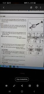

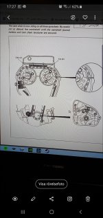

Update.. det var tydligen så att innan spännaren ska monteras så skall man vrida vevaxeln tills slacket mellan avgaskam och vevaxel är borta. Men blir slacket på spännarens sida då istället? Och med det spänner den till kedjan till dess korrekta värde??
Du får vara uppmärksam på instruktionerna i manualen. Det är inte helt säkert att det räcker att slacket är noll mellan vev och avgas då drevet för insugskammen också måste vara med i beräkningarna. Släpper du spännaren vid fel vevaxelposition kan insugskammen kugga över, både framåt och bakåt trots att du har noll slack på avgas. Read the fine manual.

Vilken del är camshaft journal holder?
Klart att man kan vrida på vevaxeln utan att spännaren är på plats, men det kan orsaka skador på ventilerna. Har du råkat gjort det lär du plocka ventilkåpan och göra det 100 klart med att allt står rätt till vad gällande kam-timing och sen göra en kompressions- samt läckagetest.
Nä då. Det har jag inte gjort. Å allt står rätt till fortfarande enligt manualen.. Hur lång tid tar det innan en bild visas? Har laddat upp en bild på vad det står..
