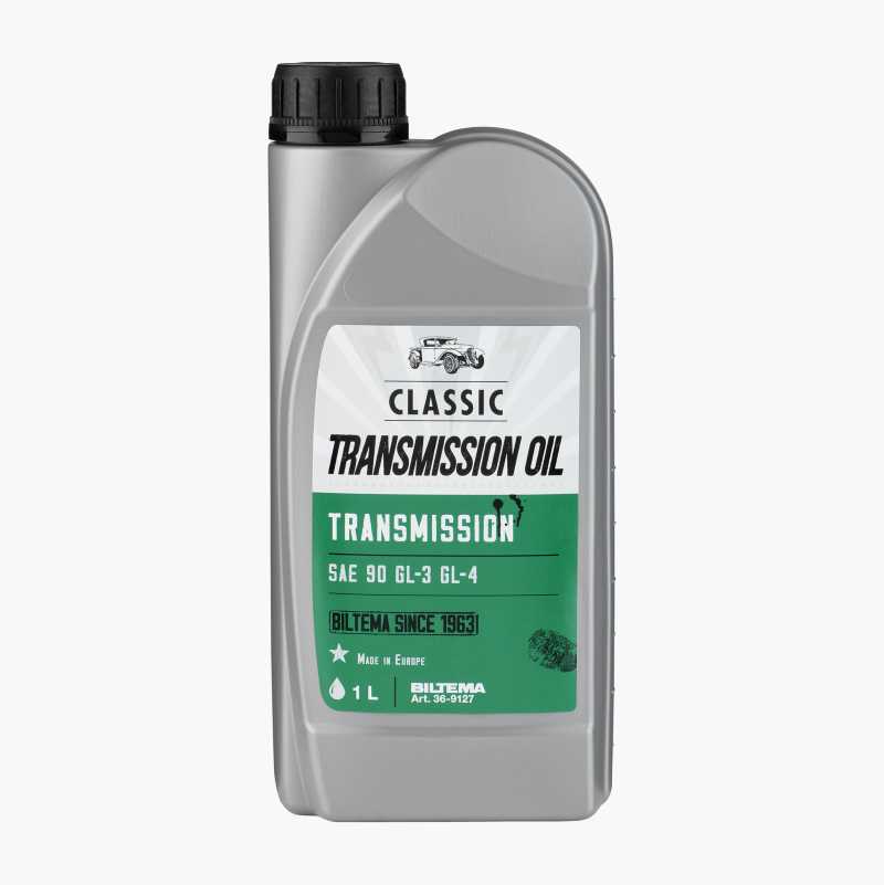

Rengöring av kedjan (GSX1300R):
Steg1: Höj farten lite innan garaget på lämplig plats, tyngre skit slängs av. #
Steg2: Rengör och smörj rullarna i ett moment med billig olja från en oljekanna med bakhjulet på depåstöd, wellpapp på golvet under och ovanpå wellpapp hushållspapper som samlar upp överflödig olja och smuts.
t.ex.
# Inte helt sant.![]()
Mineraloljebaserad Transmissionsolja till veteranfordon, SAE 90 GL3/GL4, 1 liter
För manuella växellådor på äldre fordon både till personbilar och nyttofordon när API GL-3 krävs men möter även GL-4. Har effektiva EP-tillsatser, vilket ger...www.biltema.se
Då och då dags göra rent under kåpan över främre kedjedrev. För där slängs tyngre skit av.
