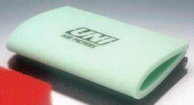

Finns skumfilter ark att köpa.
Uni bulk foam sheet
