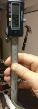

För att beräkna squish:en, mätte jag kolvens höjd i förhållande till cylinderfodret. Om den är 0 så är det ju bara topplockspackningen som utgör squishbandet.
(Det bästa är nog att göra testen med lödtennsstumpar på kolvförhöjningarna, men jag hade bara lödtenn i tjocklek 0,9 mm, så det sket sig för kvällen.)
Där är också väldigt små differenser avgörande för möjlig planing eller inte. Och mätmetoden är minst sagt knepig, om jag nu förstått den alls?
Såhär mätte jag upp på insugssidan. Det gäller ju att man håller skjutmåttet helt spikrakt om det ska bli någon mening med det hela...vilket är skitsvårt
Annat mått på avgassidan, som synes..

Ang klämspalten som du kallar squishmått så vet jag inte hur tight man kan köra på en 1000cc radfyra. Jag körde 0,8mm på min 650 stånka så jag gissar man kan köra liknande eller mindre på en radfyra 1000cc.Obs du kan inte mäta på insussida eller utblås ,,,mät endast höger resp vänster sida mitt för kolvbulten (kolven vickar så mycket i färdriktningen). Om du lägger på tenn så kan du ha tenn på alla fyra sidor och dra runt motorn.
