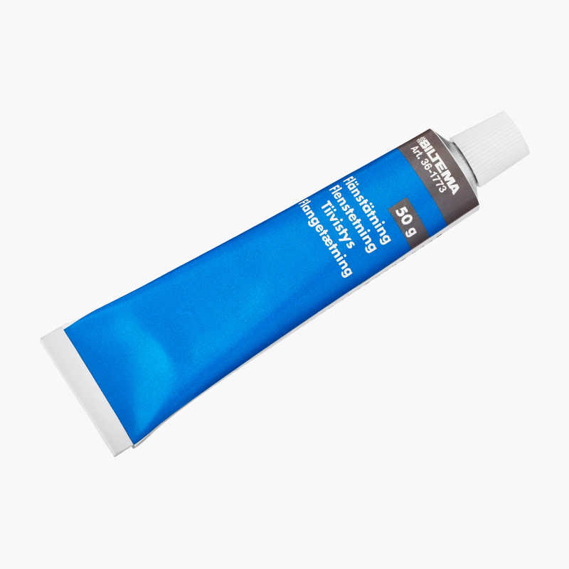

Loctite 5922???
Biltema påstår att de har en bränsletålig flänstätning

De enda jag hittat som verkligen tål soppa i längden är sättlim Kiltoflex masa. Loctite 5922 funkar inte alls de sköljs bort omedelbart.Numera limmar jag allt på motorer med kiltofix masa allt från motorblockkåpor som är utsatt för olja eller bensin. Enda nackdelen med all täta motorkåpor är att de sitter bet hårdare än "normala" motortätningsmedel. De finns i vit svart grå ev brun? Tidigare i sommar limmade jag just en slanggenomföring på trycktanken till båten och de håller tätt än.
Om någ garanterat vet att en viss sort tätningsmedel som tål bensin så är jag idel öra för jag har tidigare frågat om det här och vi kom inte fram till npågon som dög. Nackdelen med sättlimmet är att de tål inte lika hög värme som de anpassade medlen.

I detta fallet så funkar väl vilket klet som helst bara det blir tätt mot skruven som går genom tankgivaren in i tanken. Var det Biltemas stål epoxi som tålde bensin bra https://www.biltema.se/bygg/kemikalier/epoxilim/stal-epoxy-tvakomponents-2000048504
OBS! Biltema påstår......... att det funkar. De påstår mycket som visar sig felaktigt. Mtp vad Boost 3 säger om flänstätning i allmänhet så blir jag tveksam.

Biltemas flänstätning som visades ovan tål inte bensin eller etanol de blir tandkräm

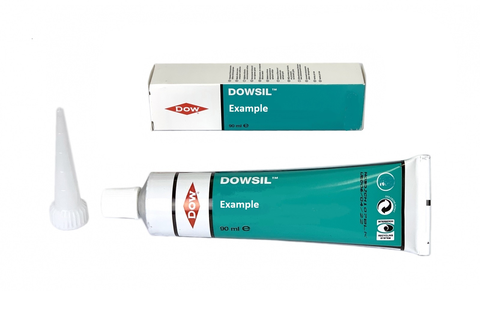

Ser att man måste ansöka om att bli kund hos GA Lindberg ska ta och ansöka om det.
DOWSIL 730 FS verkar dock inte vara så billig om man kolla på nätet, 70 pund eller 107 dollar tror jag är det billigaste för 90 ml men funkar det så är det väl bra.90 ml lär ju räcka väldigt länge för mig frågan är ju bara hur länge en tub håller om den är öppnad?
