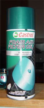

Så här der min luftburk ut, är uppborrad, använder ett smörjmedel avsett för luftfilter från Castrol.
    38.7 KB · Visningar: 97
    14.3 KB · Visningar: 63

För rengöring av filtret funkar vanlig handtvål alldeles utmärkt. Det bör sedan fettas in med riktig filterolja för att optimalt absorbera damm.

Avfettning är det som jag tycker funkar bäst att rengöra filter med (som vanligt har den ikkegröna varjanten bäst rengörnigsförmåga) Luftfilter olja kostar cirkus 100 litern. Går åt väldigt lite. Men va noggran så att luftfiltert är tort innan du kleggar in det med olja. Ett tips är att först se till att hela filtret är indränkt i olja och att det är ordentligt urkramat. Sedan kramar du ur det i en tygtrasa eller hushållspapper så att det fortfarande klibbigt men inte blött.
