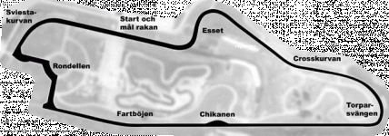

http://www.lms.se/roadraci/images/sviestad3789.jpg
Det är ingen kurva egentligen utan bara en liten knick som man håller stumt igenom på 6ans växel (om man vågar).
Enda sättet att förebygga högfartsvurpor är väl att se till så man inte kommer upp i så hög fart.
Svänger de inte av rakan och in i rondellen när de kör bil för de tycker att bergskurvan är farlig?
    64.2 KB · Visningar: 196

Varför inte dra banan på detta viset? då måste förarna bromsa tidigare vilket kommer resultera i lägre fart helt enkelt. och en bromsa på sig sträcka.
dessutom får vi en till vänster sväng...
Gjorde ett förslag i ps.
Nu har ju jag vart o kladdad i alla kurvor, men Bergskurvan är väl prio.
Kanske bör leca börja tidigare mot knixen?
    127.6 KB · Visningar: 290

sunkan skrev:
2167903 du han före mig...
Jag tog skissen från LMS banracingsida så de kör så med bilarna.
chikanen innan knicken kanske inte är fel heller....
