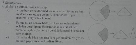

Har en liten uppgift jag skulle behöva hjälp med att lösa (se bifogad bild). Det jag har kommit fram till är:
V = Pi/3(r - v*r/360) * Sqrt(r^2-(r-v*r/360)^2)
där
V = konens volym
r = radien för cirkeln
v = cirkelsektorns vinkel
Sqrt = Roten ur
Tycker detta verkar vara en för omständig lösning, speciellt då jag kommer behöva derivera den med avseende på v för att finna max och minpunkterna. Så vad är det jag har missat? Går det att göra på något enklare sätt?

Får ni lov att använda grafritare och/eller iteration? Problemet går ut på att derivera (där x=v/360, dvs ett värde mellan 0 o 1) följande med avseende på x (värdet på r har ingen betydelse, det är en konstant):
V=1/3 * pi*r2x2 * sqrt(r2-r2x2)
och detta är en fjärdegradsekvation. Jag vet inte hur man deriverar det men graphen ser ut så här (jag har använt r=2, men det har ingen betydelse för max/min-värden utan påverkar bara toppigheten på grafen):

Lysande, tackar. Nu ska vi bara se om jag hänger med på hur du gjort, då din funktion skiljer sig lite från min vid första anblick :tummenupp
Uppgift a iaf
Cirkelns radie = r
Botten på konen har radien = x
Konens höjd = h
Då får vi att h^2 + x^2 = r^2
Volymen på en kon skrivs V = h/3*pi*x^2 och vi vet att vinkeln i en cirkelsektor uttryckt i radianer är = (konens omkrets i botten)/r = 2*x*pi/r
Substituerar man x i formeln för V får man V = (h*r^2-h^3)*pi/3. Deriverar man map tex h ger det att V har max då h = r*3^(-1/2). Då får vi x = r*(2/3)^(1/2).
Omkretsen i konens botten är då 2*x*pi = 2*pi*r*(2/3)^(1/2). Då blir alltså sektorns vinkel 2*pi*(2/3)^(1/2).
