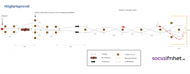

Hur ska man tänka när det gäller ordningen vid vändningen?
Jag har läst att det är en bra idé att släppa gasen när det är tre konor kvar, men sen kan jag inte riktigt bestämma mig vad som blir bäst. Får man bromsa när det är två konor kvar? Hittills har jag mest gjort så att jag släppt gasen med tre konor kvar, bromsat (både fram o bak) vid passering av andra konan, svängt in i "garaget", växlat ner-fortsatt svänga runt konan som skall rundas och när den rundas släppa upp kopplingen för att dra iväg ut i slalomen igen.
Hur kan man annars göra? Är det bättre att rulla med kopplingen inne längre?
Tycker det är alldeles för hög ribba för att ta ett kort fast den jävligaste lågfarten är borta. :mad:
Det viktiga är att ha minst 50km/h vid väjningen och när man ska bromsa.
Såhär gjorde jag på ett ungefär. Släppte ner gasen vid första röda pricken, sedan bromsade vid andra och tog ut svängen väldigt mycket mer än de visar på bilden. Jag släppte upp kopplingen lite efter jag rundat konan.
Som andra har sagt, 50 +/- några km i väjning och slalom. Vändningen blir kring 15-20km, sen upp till 50 +/- några km snarast möjligt innan bromsning. Regnar det på uppkörningen så har de ju överseende med detta, då kommer nog kontrollanten säga vilken hastighet kommer gälla.
Oftast lämpligt att köra väjning/slalom i 4an och vändning i 2an eller 3an om hojen orkar, vilket min inte gjorde ;) sen upp till 3 och om möjligt 4 igen för tillbakavägs-slalom innan bromsning. Men kontroll och smidig körning är viktigast, träna på att få in en bra rutin så du får en bra känsla för att väja, svänga och fixa vändningen, samt veta när det känns lämpligt att växla. Min hoj som jag körde upp på var ganska seg och svårväxlad så jag körde oftast tillbakavägen på 3an, motorn har en ju annan karaktär då jämfört med 4an men det kändes smidigast så. Och kontrollanten har ju en bra känsla för hastigheten, de lyssnar inte bara på motorn eller räknar växlingar.
