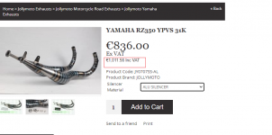

Då har de ändå gått upp en del sedan jag köpte mina rostfria till min gamla LC, de kostade 7000kr på den tiden inklusive VAT... Numera är priset 1100 euro, så de har gått upp med ca 60% :näsblod
Fortfarande billigare än ett slipon till MT10. Helvetes rövarpris på det senare. Ocker luktar förbaskat illa
    30.5 KB · Visningar: 4

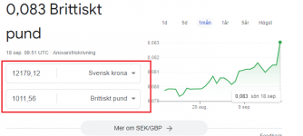

Varför växla mellan sek/pund när priset är i eur?
Missade där. Rätt pris blir då strax under 11k kr för ett par jolly. Själv har jag ett par sedan länge och de köpte jag över disk hos en f.d. holländsk Yamaha-importör som huserade nånstans i östra Skåne vid gränsen mot Blekinge.
