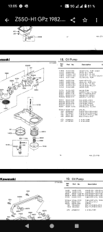

Så här ser det ut. Det är den som heter 16126 jag syftade på. Men förstår inte om den bara är enkelt monterad under motorn?
Ahaaaa okej. Tror inte att jag orkar plocka loss det filtret. Det är väl till pumpen och då måste jag bort med luftburken igen. De va inte så kul.
Tvåa på pucken: Silen är ett nätfilter som sitter precis före pumpen, skall hindra stora spånor att åka in i pumpen - ser du inget metallglitter i pappersfiltret eller locket så kan du med gott samvete skippa att göra ren silen
