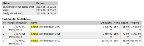

Har för mig orig batteriet på fzren var runt 14 Ah men sen många år tebax har jag numera ett litet litium batteri (Shorai) med hur många cca som helst vad det verkar och det fortfarande efter 10 års tid. Finns säkert nån som skulle tycka det ser ut som ett moppebatteri. Man fick schimskuddar med så det inte skulle skramla i original låda som är alldeles för stor numera. Med det sagt - det finns inte på kartan att org batteri till gs1000 skulle vara på 4 Ah
Med risk för ot, ser att mina Shorai-batterier är från 2013. Bra grejor som drygt 12 år senare fortfarande efter vintervila drar igång 1000 cc i ett nafs. 1773091753659.png
