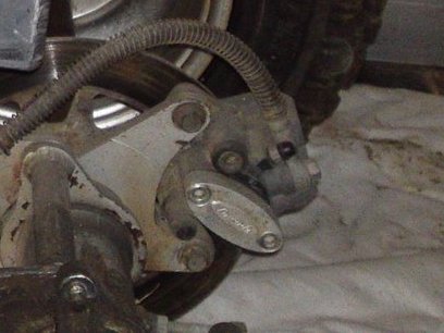

Någon som skulle ha lust att mäta avståndet mellan bultarna på ett Bak ok till en R1a
Ryktena säger att det kan passa direkt på Bansheen, blev lite väl trasligt att få dit ett fram ok från en Haybusa....
Någon som kanske har ett bak ok liggande?

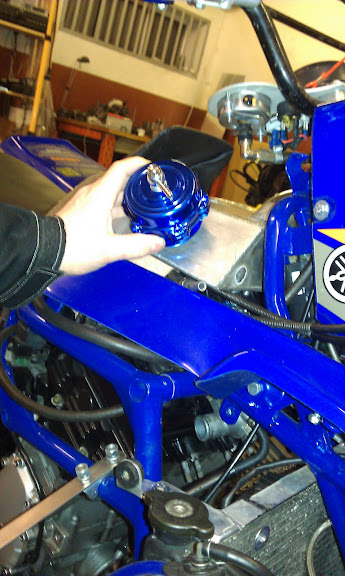

Plaseringen blir nog på sidan om plenumet!
Hur var det nu, ett och ett halvt varv kortare fjäder för att få den att fungera riktigt bra på en turbo hoj :va

Kolade på oket idag, å här kommer lite bilder.
Orkade inte läsa av skjutmåttet så jag fotade det istället.:brinnerup

Så var det, och man skulle använa den hårda fjädern såg jag på din sida att Andersson hade skrivit, hur mycket tänker du ladda i din?
Har det någon betydelse angående hårdheten på fjädern?
Blir nog mellan 0.6-0.9 för mig!
En fråga till vilken banjo ska jag använda mig av, var två st medskickade, en med lite mindre hål i och en fullflöde:va
Många frågeteken nu, men frågar man aldrig så lär man sig ju inget heller:tungan

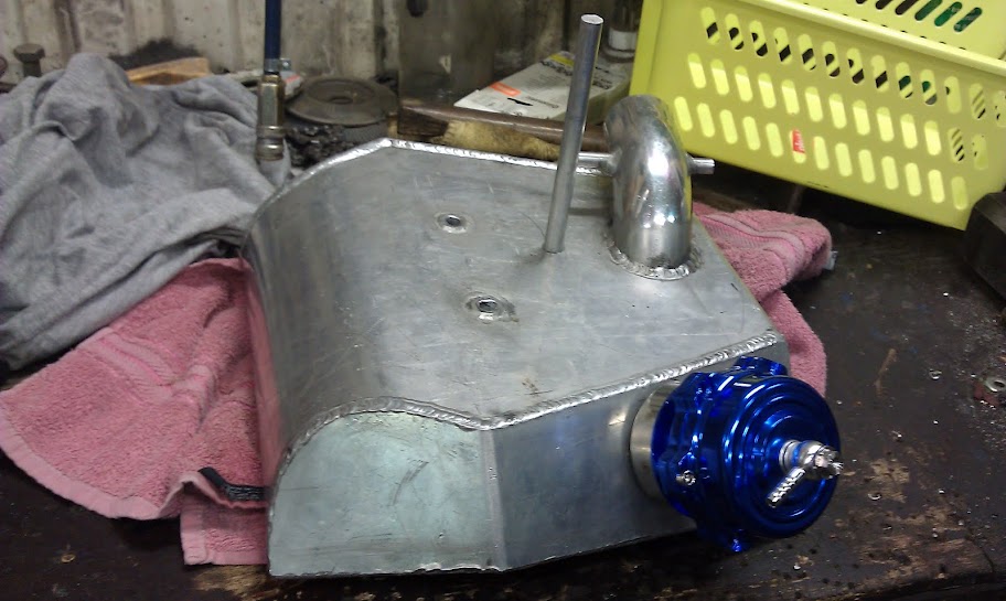

Där fick dumpen sitta, så nu är det bara smöra för en vän med alu svets kunskapigen :krama
Har även ordnat en förstärkning extra i plenumet.....

Naturligtvis så stämde inte måttena som ryktet sa...
Men det är intressant ändå, är bara att göra om fästet...

Har INGEN Betydelse
Jag kör med tryckluftkopplingar R 1/8 för insticksslangar (6mm hårdplastslang)
Viktigt är att du sammankopplar alla 4 insug för jämt och bra vacum
När fjädern är rätt kapad så ska dumpen reagera på häfftiga avslag från lite högre varv
Den ska då röra sig lite , Dock inte stå öppen på tomgång
Dumpningen sker genom kombination utav laddtrycksstöten samt undertrycket över membranet

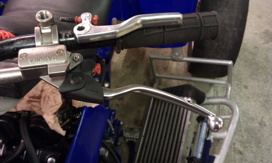

Nytt lite längre koplingshandtag till Magura koplingen, nu behöver man inte sitta med tränings fjädern varje kväll och knipa längre :)

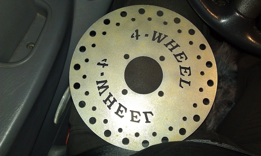

Sedan en bild på den otroligt vackra bak bromsskivan :)
