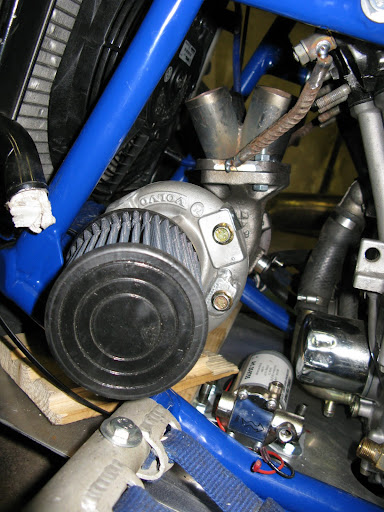

Slänger upp lite uppdateringar som har blivit gjorda!

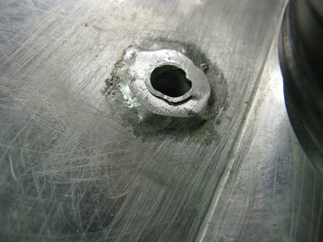

Tänk att man skulle hitta några hästar under plenumet, hade slipat lite för mycket i svetsen till förstärkningen, men det är fixat igen:tummenupp

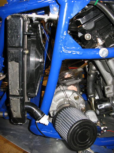

Flyttat fram kylaren och monterat den nya smidiga Spal fläkten, lite mer plats till det nya grenröret

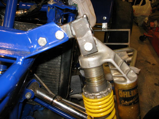

Har även höjt den i fram och sänk den i bak så man får ett bättre stuk med 13" rally däck i bak

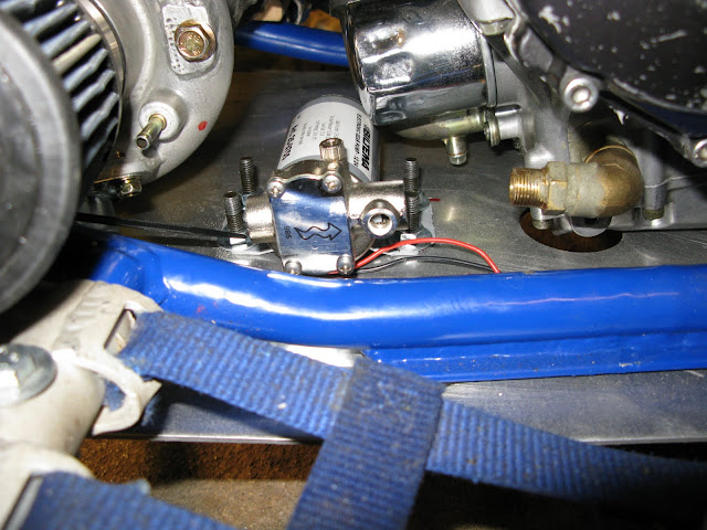

Sponsor returpumpen från Mr.Steen sitter också på plats, dock inte inkopplad än, tusen tack för den :tummenupp

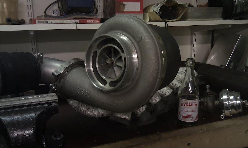

Funderingar på turbo byte:tummenupp
:D Nä, men behöver min turbo någonstans att bo så kan han ju krypa in i denna som sitter i Robin ”Robbz” Pettersson BMW med nästan 1000hk
Är denna hjälten som ska få äran att hjälpa mig med det nya grenröret
